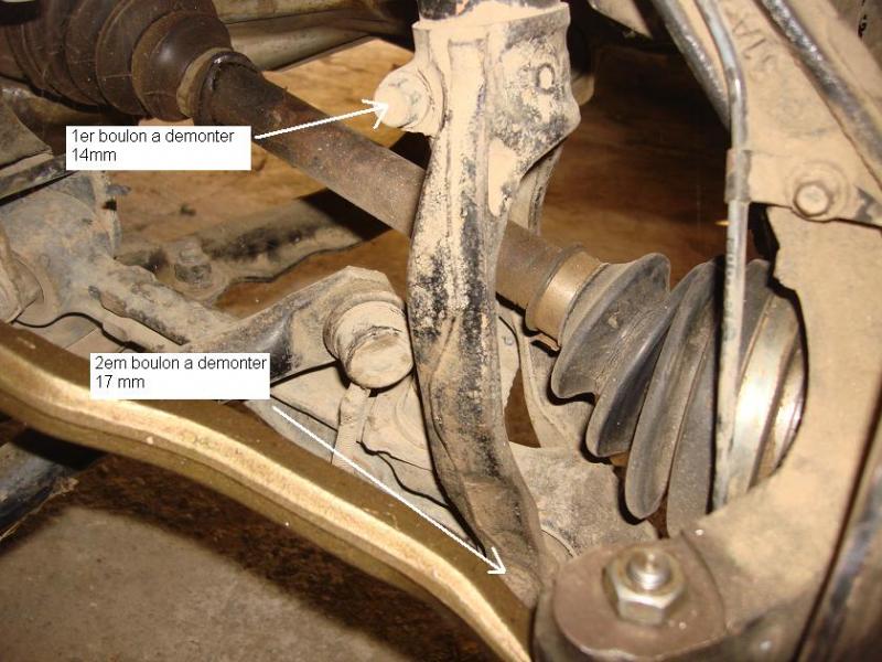

Ensuite, il faut enlever les deux boulons 14mm et 17mm

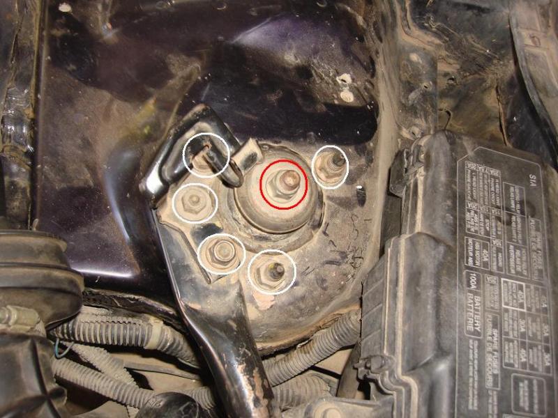

Ensuite, les 5 boulons entourés en blan sur la photo. Attention, il ne faut pas desserer l'ecreu de l'amortisseur (Ecreu encerclé en rouge sur la photo) sinon le ressort se relache et il devient tres delicat de retirer l'amortisseur de son emplacement

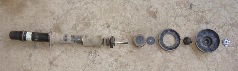

Et le voici une fois demonté de la voiture.

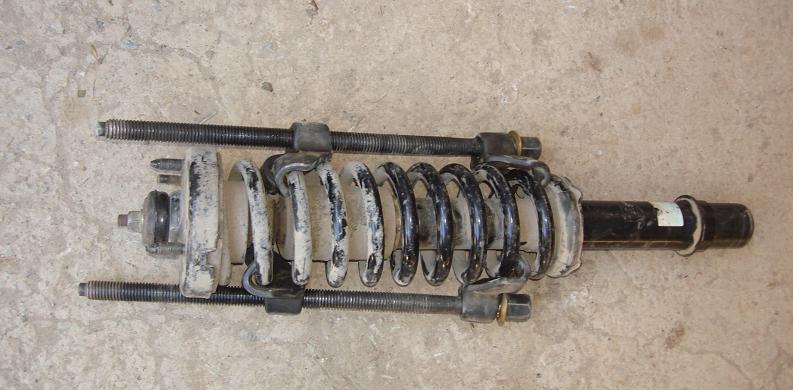

Maintenant, pour separer l'amortisseur du ressort on utilise cet outil (Arache-Ressort) pour compresser le ressort et deserrer l'ecreu librement.

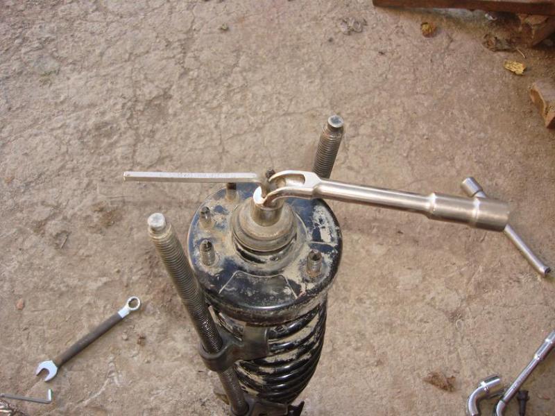

Pour desserer l'ecreu de l'amortisseur, on tient l'amortisseur par une cle hex pour l'empecher de tourner, et on dessere l'ecreu par la cle 14. Une fois l'ecreu est completement demonté, on commence a relacher les arraches-ressort pour le liberer.
Et voila notre amortisseur une fois tout demonté

On met toutes ces pieces sur le nouveau amortisseur.
Compresser le ressort avec l'outil jusqu'a ce que la longueur du ressort est inferieur a sa longueur une fois associé a l'amortisseur.
Monter et serrer l'ecreu de l'amortisseur.
Remettre la combinaision (ressort - Amortisseur) dans son emplacement dans la voiture. On commence par serrer les boulons sous le capot
On remet les boulons 14 et 17mm a leurs places

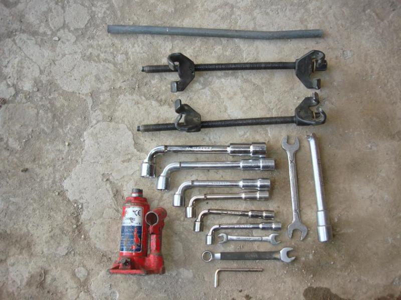

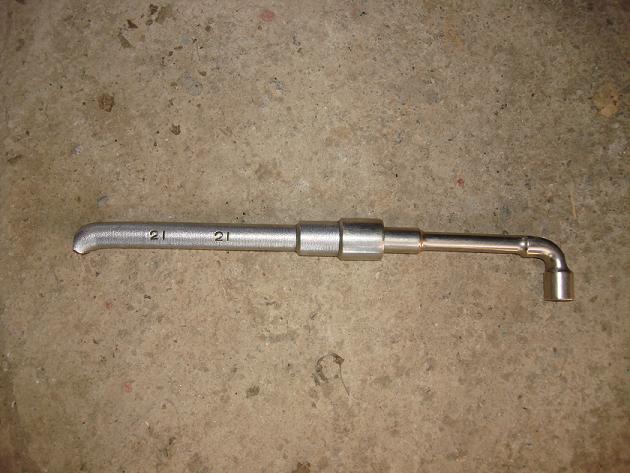

Vouci la liste des outils utilisés dans mon cas
Un petit astuce, Pour travailer sur les boulons extremement serrés on utilise une ralonge. Cela permet de desserer le boulons plus facilement et sans l'endomager.
