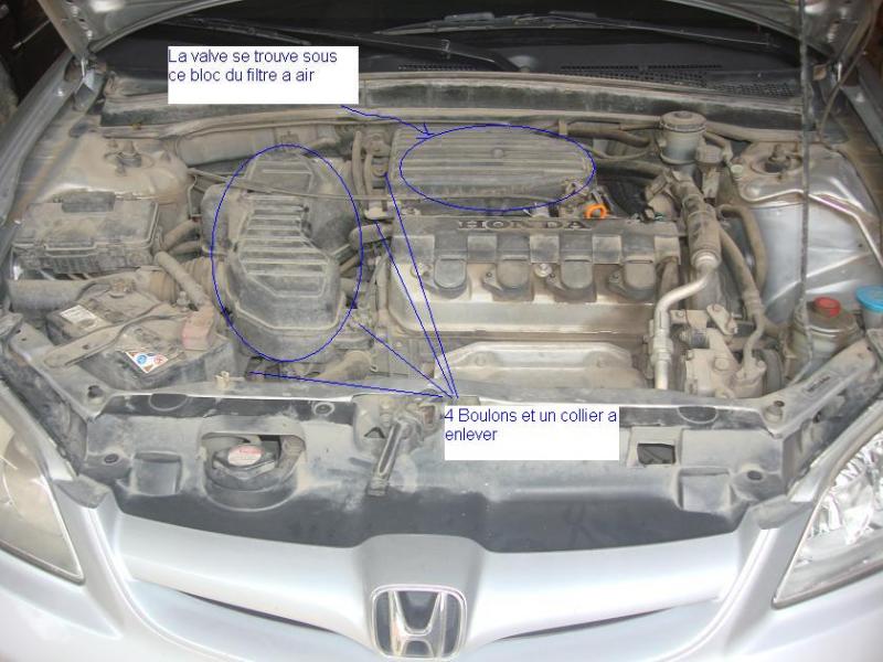

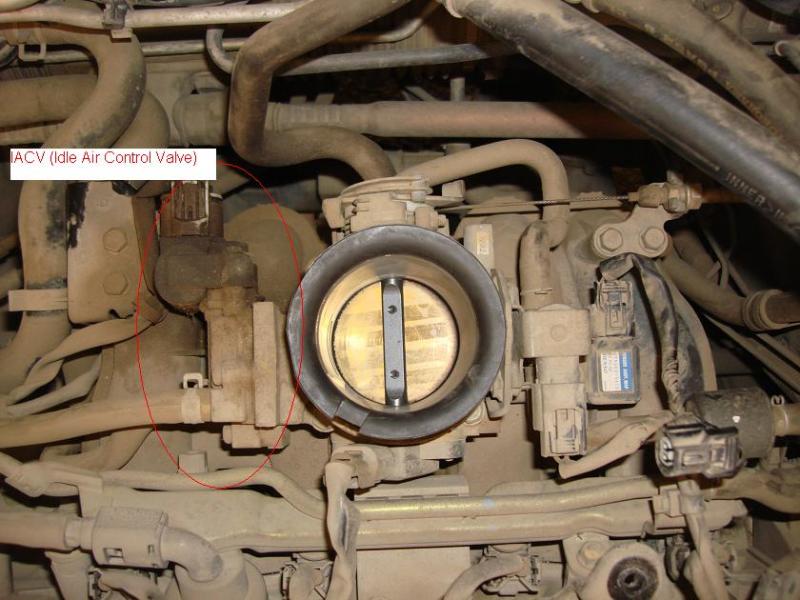

Pour commencer, Il faut debrancher les cables de la batterie et l'enlever de son emplacement. Puis, il faut demonter le premier bloc de l'admission come illustré sur la photo

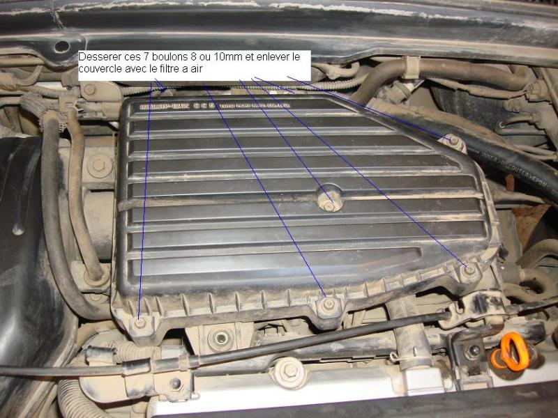

Ensuite, il faut desserer les 7 boulons a 8mm ou 10mm pour enlever le couvercle et qui contient le filtre a air.

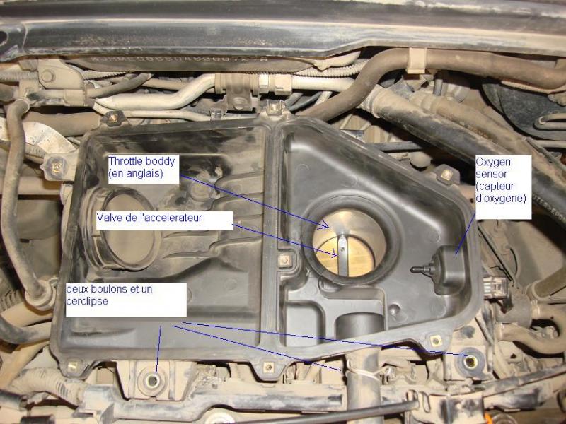

Ensuite, debrancher la fiche du capteur d'oxygene, et enlever les deux boulons et le cerclipse du reniflard. Desserer aussi un colier qui se trouve sous le plastic et qui l'attache au "throttle body" (Desolé je ne sais pas comment ca s'appelle en francais). Puis tirer doucement vers le haut pour libirer le boitier en plastic et avoir acces a la valve
Et la voici notre valve qui necessite un netoyage

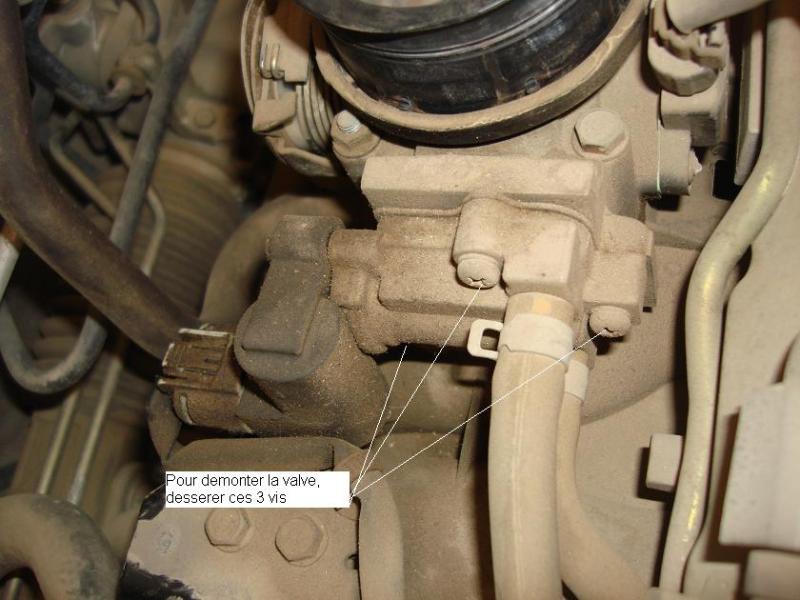

Prochaine etape est de demonter la valve du "throttle Body". Debrancher les tuyaux de refroidissement, la fiche de la partie electrique de la valve, puis les trois vis (vraiment pas facile!!!)

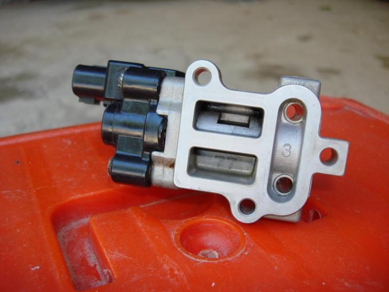

Et la voici une fois demontée
Maintenant pour la netoyer, il y a un produit special appelé "Honda carb cleaner" mais on espere pas le trouver ici. Alors on utilise nos methodes Mr. Green  .... Le Dot3 liquide de frein Embarassed
Alors, normalement on verse du carb cleaner dans la valve, attendre un peu puis jeter, on refait l'operation 5 ou 6 fois jusqu'a ce que le liquide n'est plus contaminé a la sortie par la crasse.

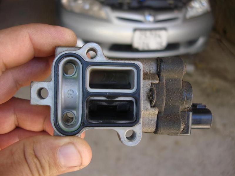

Voici la meme valve apres netoyage (un  netoyage a peu pret!!!)
Puis on remonte le tout dans l'ordre inverse.

Edit:  Sur la 3eme photo a droite ce n'est pas le capteur d'oxygene, mais plutot le capteur de la temperature de l'air d'admission. IAT (Intake Air Temperature).
