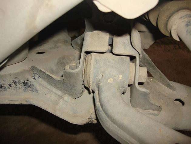

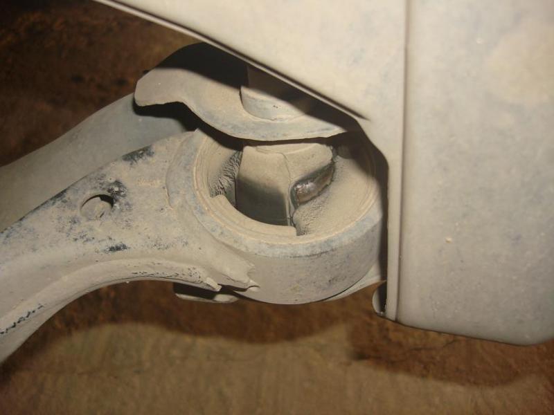

Sur ma Honda Civic ES8 de 2004, j'entendais un bruit venant de la roue avant droite quand je roule sur un trou, des ralentisseurs avec montée/descente aigue, une piste, ... Je suis aller voir ce que c'est et voila ...
Le silent bloc etait usé et n'amortait plus le bruit. Sur le coté gauche c'etait moin grave.
J'ai alors decidé de les changer et en faire un photo reportage qui pourra eventuellement aider les lecteures

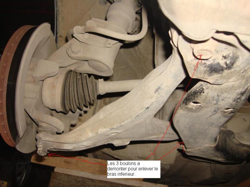

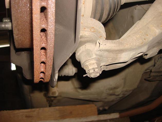

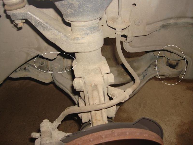

Photo prise appareil posé par terre pour montrer le bras inferieur (ou le triangle inferieur) et les boulons a demonter pour l'enlever. Sur la gauche, le boulon de la rotule de suspension, sur la droite les deux boulons des silent blocs (2 de chaque coté). Il faut d'abors commenser par la rotule, puis les silent blocs. Il faut faire attention a ne pas tirer fort sur le cardan pour ne pas le debrancher de la boite a vitesses car une fois la rotule est demontée la roue devient libre a bouger vers l'exterieur. Pour la rotule, normalement on utilise un outil special. J'ai beau essayé d'eviter le marteau mais des fois on a pas trop le choix!  Mr. Green .

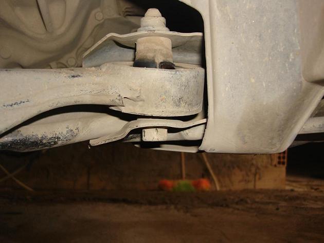

Photo du dessus du triangle qui montre clairement les boulons des silent blocs.
Voila de pres les trois boulons a demonter

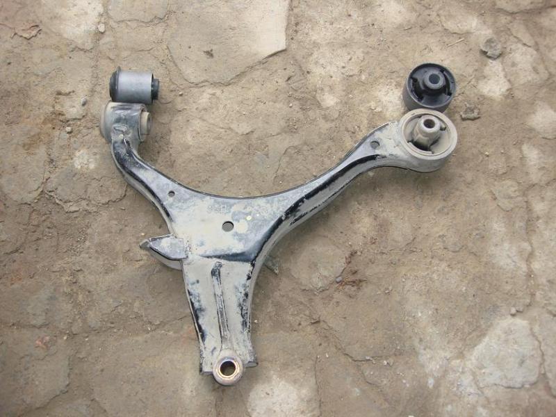

Et le triangle une fois demonté et posé par terre et comparé avec les nouveax silent blocs. Il n'ont pas l'air d'etre de la meme qualité mais c'est ce qu'on trouve!

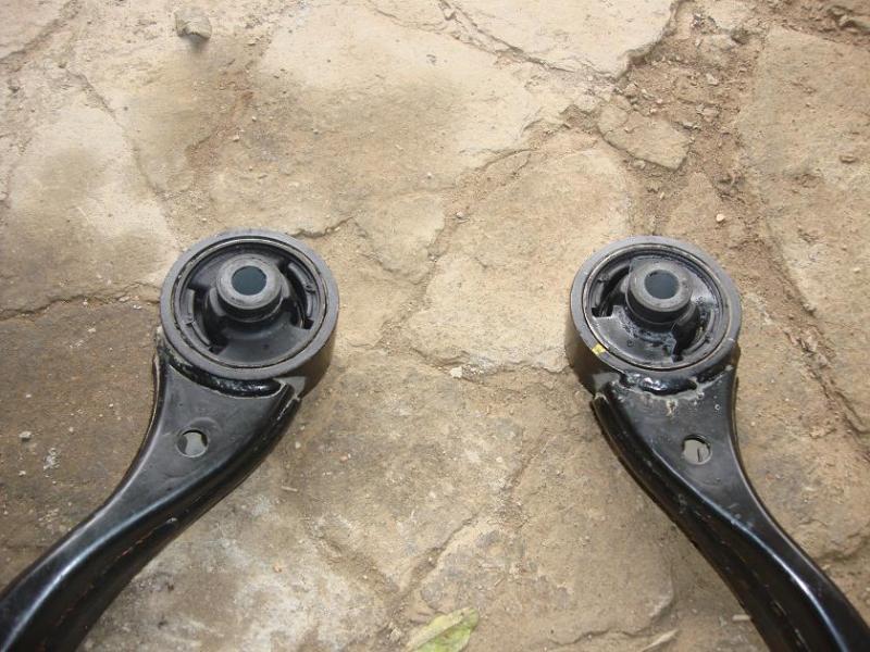

Une fois a l'atelier pour le demontage/montage des silent blocs je decouve que l'horizontal  (photo precedente sur la gauche) etait en tres bon etat et l'operateur m'a conseillé de le garder. Alors je n'ai changé qu'un de chaque coté celui qui est posé verticalement.
Les deux nouveaux blocs montés sur le triangle

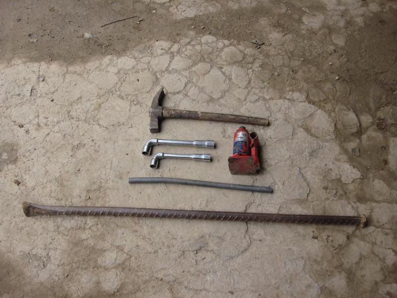

Liste des outils utilisés:
- Clé 19mm pour le boulon de la rotule
- Clé 17mm pour les boulons des silent blocs.
- Arrache rotule, sinon on se debrouille avec le marteau ou n'importe quel autre outil.
- Eventuellement un Cric lors du montage pour bien aligner le triangle.
J'ai essayé d'eviter le marteau mais en l'absense de l'arrache rotule ce n'est pas facile. le cric est utilisé lors du montage sous le triangle pres de la rotule pour aider a aligner le silent bloc vertical.
Et voici l'autre outil que j'ai du utliser pour arracher les rotules. Ce n'est pas du tout professionel .... Embarassed
