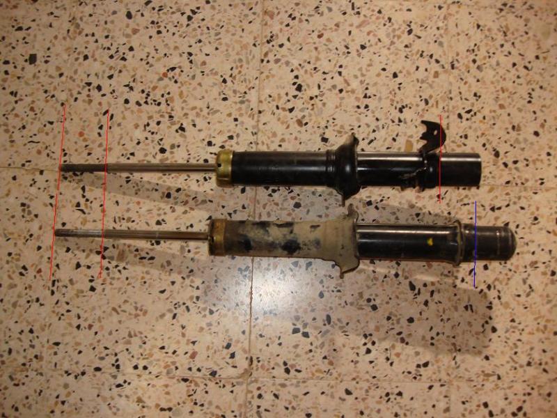

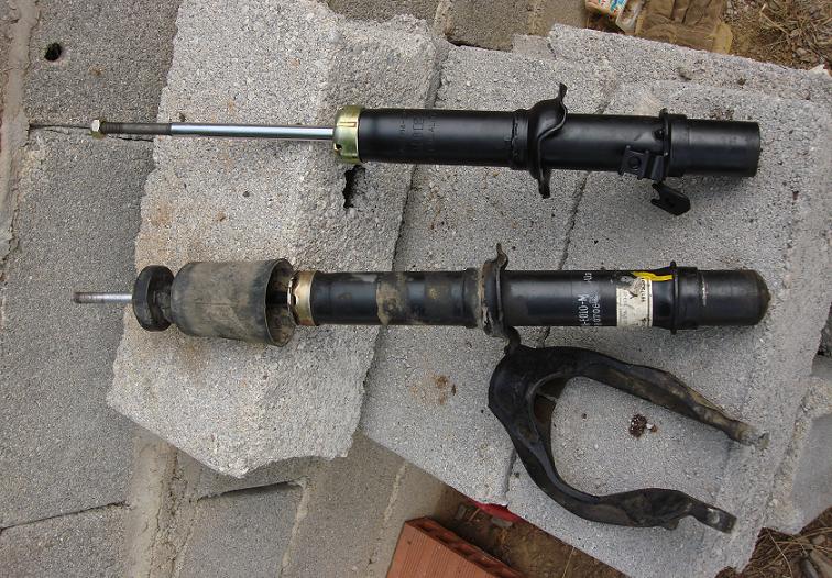

mise a part le probleme de demarrage, j'ai acheté une pair d'amortisseurs avant pour l'Accord, et surprise, le premier monté la voiture est rabaissé de au moins 4 centimetres ... Il ne reste plus que quelques centimetres entre le pneu et la tole!
Je ne sais pas si ce n'est pas le bon model ou quoi?!
Rn haut le nouveau, en bas l'ancien.
Pourtant, sur le catalog c'est le nouveau qui a l'air d'etre le bon model!

est ce que la qualité des amortisseurs n'est pas en cause ??
MessagePosté le: Mar 28 Sep - 18:02 (2010)    Sujet du message: My Honda Accord 1999, 1.8 VTEC Répondre en citant
Tu penses que le nouveau n'est pas capable de supporter le poids?
MessagePosté le: Mar 28 Sep - 20:26 (2010)    Sujet du message: My Honda Accord 1999, 1.8 VTEC Répondre en citant
si c'est la meme reference en plus neuf ,je ne vois pas pourquoi la voiture s'affaisse a vue d'oeil ? alors que les anciens supportent le poid de la bete ...
MessagePosté le: Jeu 30 Sep - 10:49 (2010)    Sujet du message: My Honda Accord 1999, 1.8 VTEC Répondre en citant
Ils semblent ne pas a voir les mêmes dimensions !
MessagePosté le: Jeu 30 Sep - 13:42 (2010)    Sujet du message: My Honda Accord 1999, 1.8 VTEC Répondre en citant
Oui mais la longueur totale est la meme, sauf si le nouveau est d'une mauvise qualité et s'enfonce trop sous le poids de la voiture.
Je vais vois quand je termine l'installation des deux. C'est peut etre qu'une fausse impression!

J'ai aussi remet les anciens amortisseurs car les nouveaux sont une catastrophe. Des fois quand je freine un peu et braque a droite le pneu droit touche la tole et provoque d'enormes vibrations!!!
MessagePosté le: Dim 14 Nov - 15:52 (2010)    Sujet du message: My Honda Accord 1999, 1.8 VTEC Répondre en citant
J'ai comparé les deux amortisseurs et effectivement ils ne sont pas de la meme longueur. Remarquer la difference sur la droite.

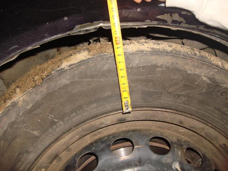

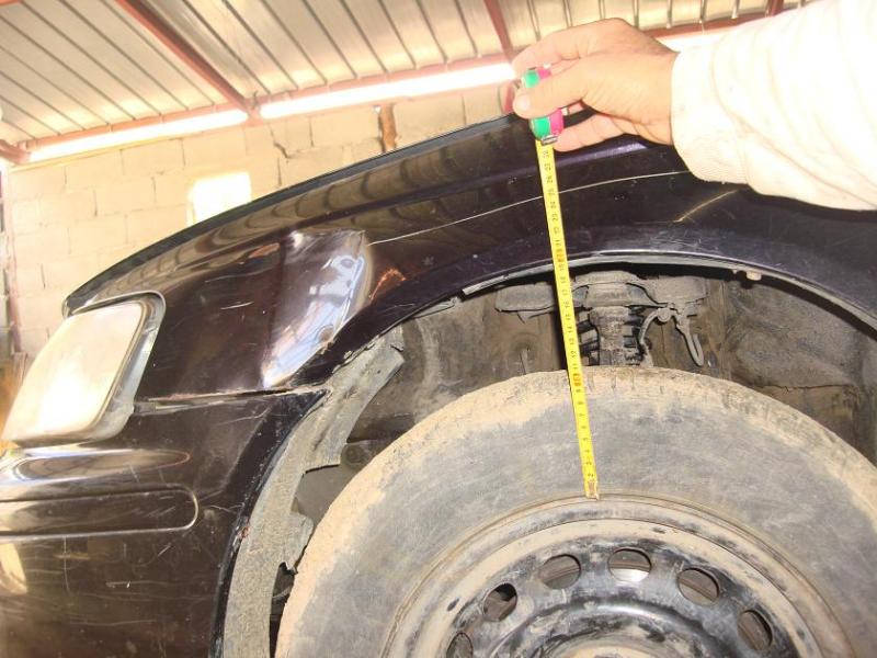

Voila comment elle est devenue avec les nouveaux amortisseurs.
Cote droit. 2 cm seulement entre le pneu et la tole.
cote gauche.

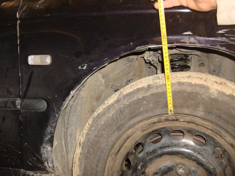

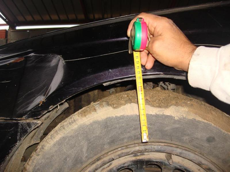

Apres remise des anciens
Cote droit
Cote gauche
