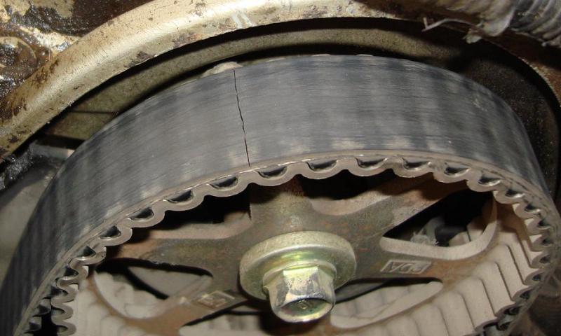

Je vien de changer la courroie de distribution sur mon Accord, et vous savez quoi, j'ai bien fait de la refaire car elle etait tres usée, fissurée  ... je pense pas qu'elle allait tenir encore 15 jours.

Voici une photo de l'ancienne courroie de distribution
Poutant les dents avait l'ai bien propre. Il y avait 4 ou 5 fissures comme ca le long de la courroie.
MessagePosté le: Dim 15 Aoû - 09:59 (2010)    Sujet du message: My Honda Accord 1999, 1.8 VTEC Répondre en citant
Un vrai danger, mais le reste a l'air propre, elle n'a pas beaucoup roule cette voiture, la chaîne doit être sa première..

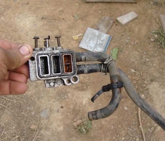

Pour le probleme de ralentis je pense que j;ai trouvé la cause. C'est la valve du controle du ralentis (Appelée aussi IACV Idle Air Control Valve) qui est cassée. En plus elle etait pleine de huile et de grains de sable donc impossible de la faire tourner. Je l'ai netoyé mais je l'ai pas encore monté.
Je pense que j'aurai besoin d'une valve neuve, mais je pense pas que je vais la trouver
