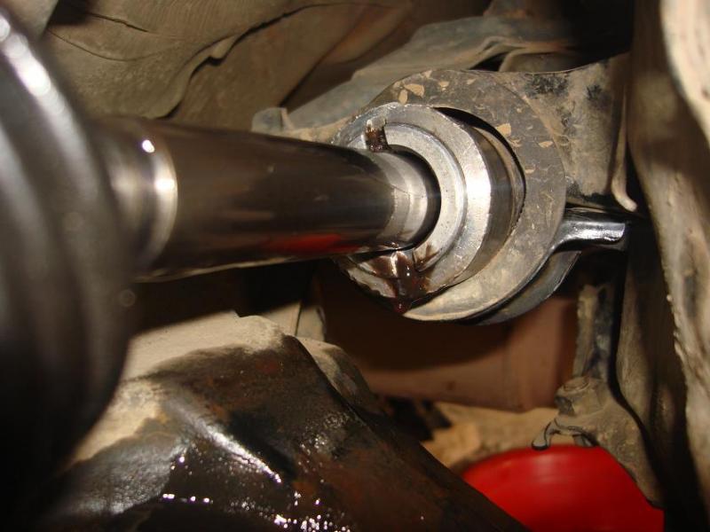

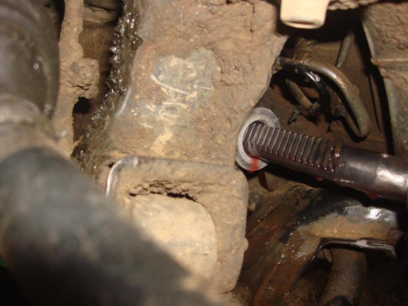

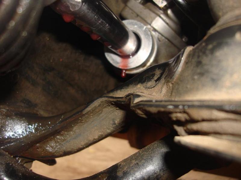

MessagePosté le: Lun 24 Jan - 17:31 (2011)    Sujet du message: Pompe de direction assistée - Fuite du liquide Répondre en citant
J'ai pris la cremaillere a un atelier pour la reparer et eliminer la fuite. C'est bien fait.
quand je l'ai remonté et rouler un peu, j'ai ete surpris pas une fuite des deux cotés, chose qu'elle ne faisait pas avant la reparation.
J'ai enlevé les souflet et fait un test. J'ai remplis le liquide, demarrer le moteur .... pas de fuite pendant la premiere minute. Apres cela, ca a commecé du cote gauche, puis peu de temps apres, du cote droit.
Voir les photos:
cote gauche:
Et le cote droit
Je me demande si le mecanicien a l'atelier a tout remis en ordre!!! surtout les joints ... comment se fait il qu'avant elle ne debordait pas des cotes, et maintenant elle le fait?!
