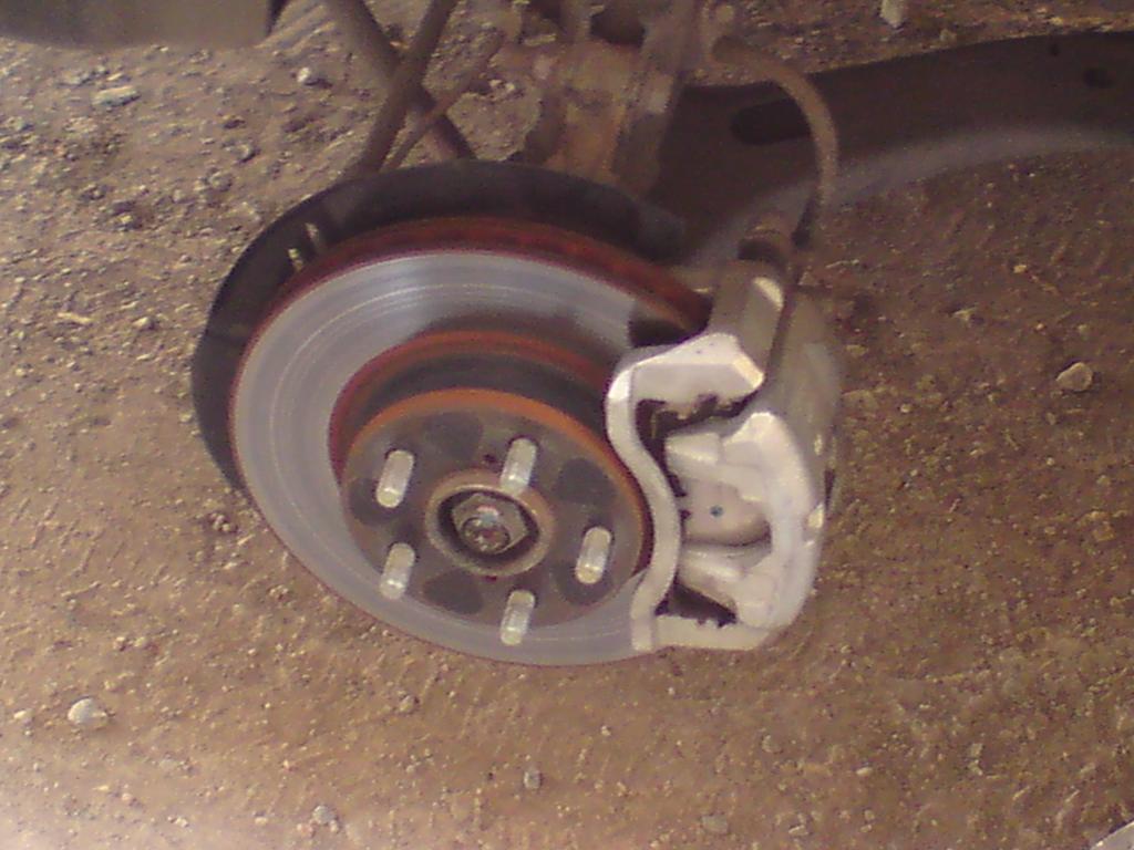

c'est le disque avant le demontage :

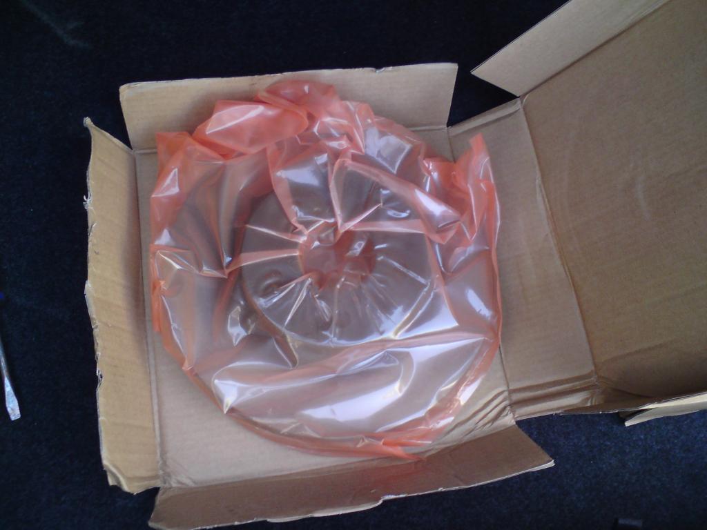

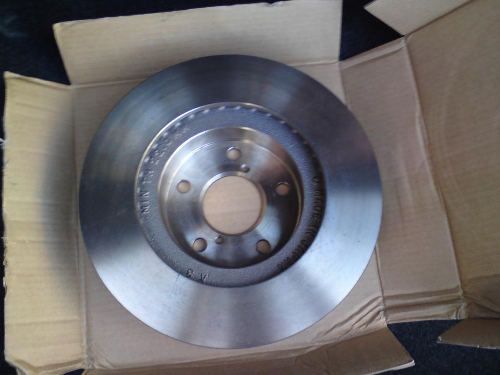

le disque neuf sous emballage hermetique ,a noter qu'il faut bien le nettoyer a l'alcool chirurgical( Mr. Green  ce n'est pas pour l'asceptiser matkhafouch ) ,ou bien de l'essence ,pour enlever la fine couche de graisse qui le protege contre la rouille lors des stockages )

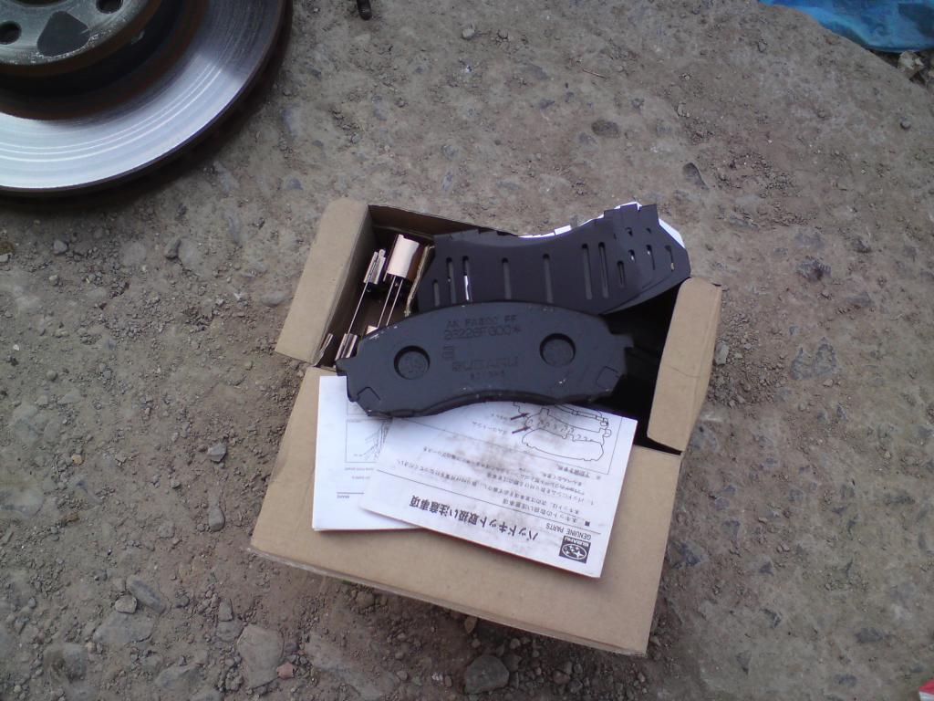

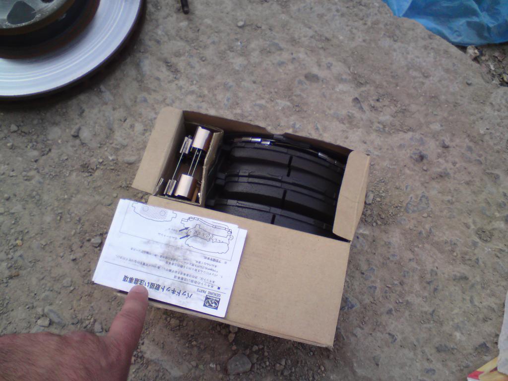

la c'est les plaquettes de freins que je change malgres que les premieres etaient encore neuves ,pas de demi mesure dans ce cas la , ce qui est bien dans les subaru ,he bien y'a aussi tout le necessaire qui va avec les plaquettes ,y'a aussi deux petits sachets d'un liquide noiratre dont je ne sais meme pas a quoi cela peux servir (lubrifier le piston ?? aucune idee et le plus surprenant c'est les petites "cales "  au nombre de 8 chaque plaquette en a deux (l'une avec des fentes et l'autre non )
la on vois mieux les plaquettes avec les "cales" separees

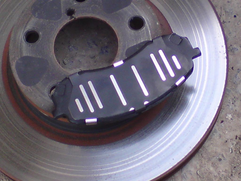

 la j'ai fais expres d'inverser les cales juste pour vous montrer comment c'est ...apres j'ai remis la noire en bas et celle en alu cote piston
